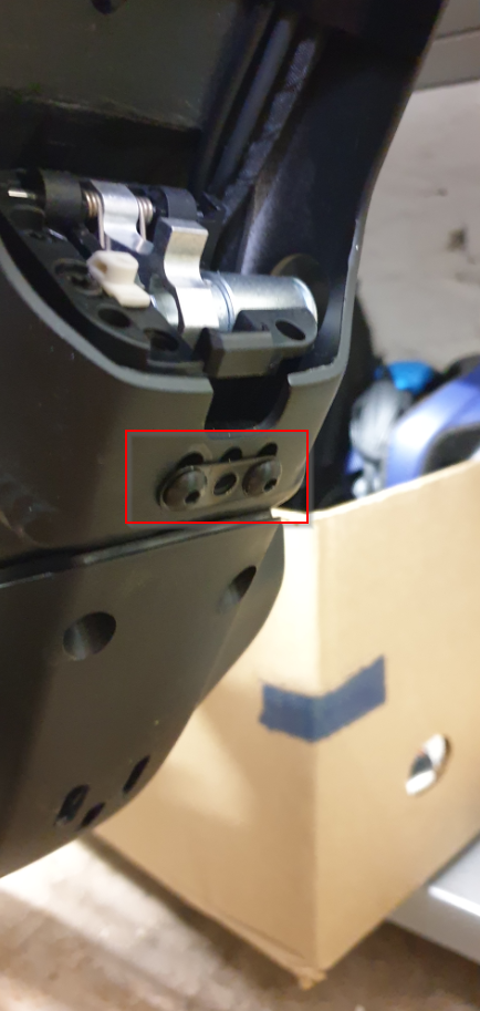

Okay ich glaube ich hab die Ursache gefunden.
Ich habe die Akkuhalterung am Rahmen etwas gelockert und versetzt (siehe Bild) und jetzt geht es.
Hat jemand Erfahrungen ob das problematisch ist oder kann ich das einfach so anpassen?
