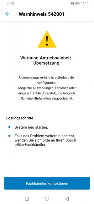

Guten Tag siet gestern besitze ich ein cube fully ebike mit bosch gen 4 Motor und kiox 300.
Beim Start vom ebike zeigt mir der kiox eine Meldung " ⚠️ warnung 542001 " ich finde im Netzteil dazu leider nichts.
Ich möchte durchs Fahren nichts kaputt machen.
Kann mir hier jemand bei den Fehler helfen?
Akku sitzt alles perfekt drin. Habe gestern auch eine kleine runde gedreht (1km) gedreht. Lief alles ok.
Ein Bild:
Danke euch im voraus!

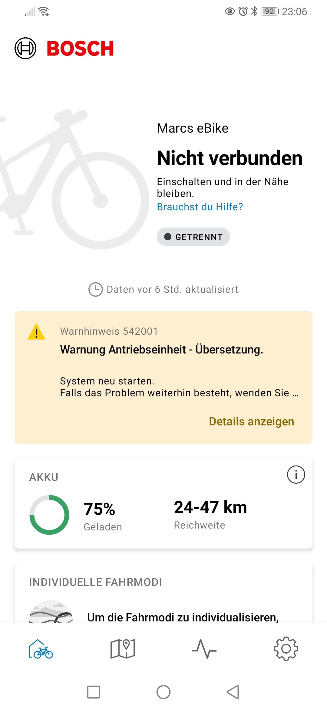

So sieht das bei mir aus wenn ich die App öffne. Der Screenshot von vorhin kam als ich auf Details anzeigen geklickt habe.
