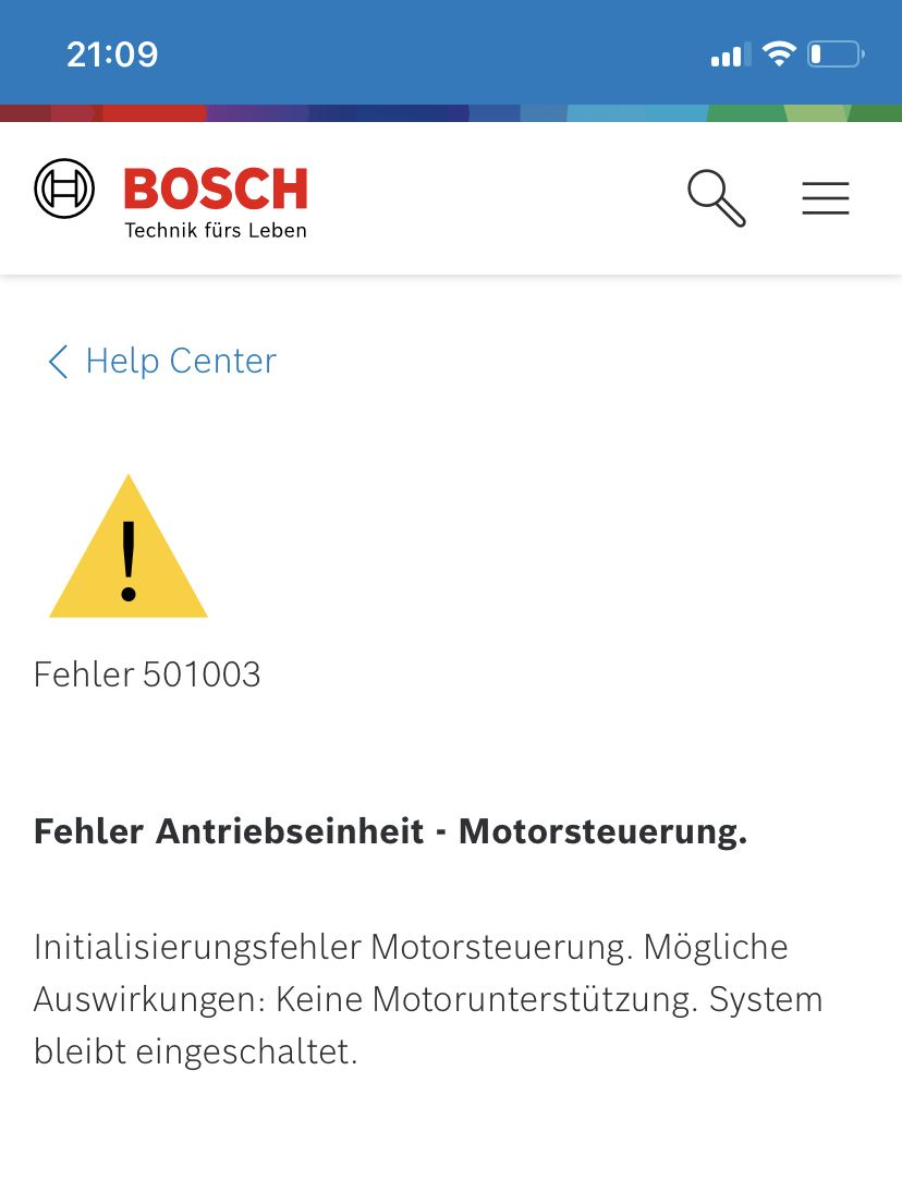

Guten Abend,
hatte von euch zufällig bereits folgende Fehlermeldung (und idealerweise eine Lösung)?
Die ist heute bei einem Kumpel am Kiox (Bosch Smartsystem / Cube Stereo Hybrid 140 AT 2022) erschienen.
Sobald es etwas „ruppiger“ wird schält das System kurz ab und es gibt keine Motor-Unterstützung mehr - obwohl System wieder eingeschaltet werden kann. Softwareupdate hat leider nichts gebracht.

Ich würd heute mal alle Steckkontakte und die Akkuhalterung auf festen Sitz prüfen wenn da nichts erkennbar ist morgen direkt zum Händler.
Er wird auf jeden Fall zum Händler, da es diesen Fehler noch nicht wirklich oft gab bzw. nicht erwähnt wurde im Netz.

Er war gestern beim Händler, der den Fehlerspeicher ausgelesen und gelöscht hat - dieser konnte mit dem Fehlercode an sich aber nichts anfangen.
Aussage Händler: Weiter probieren und wenn es nochmal auftaucht, muss der Motor eingeschickt werden…
