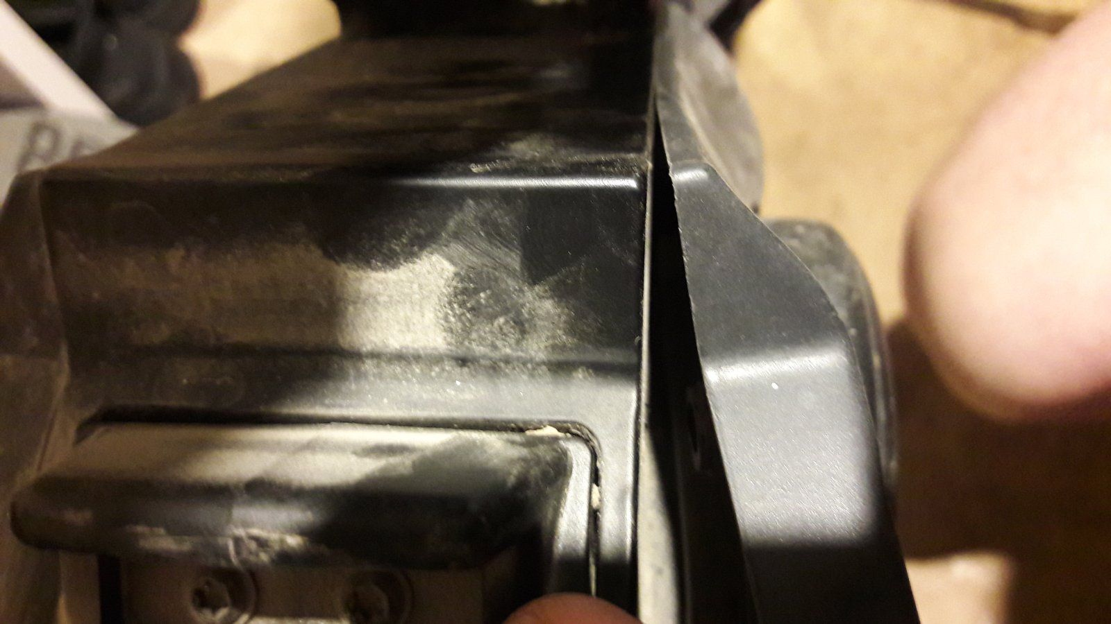

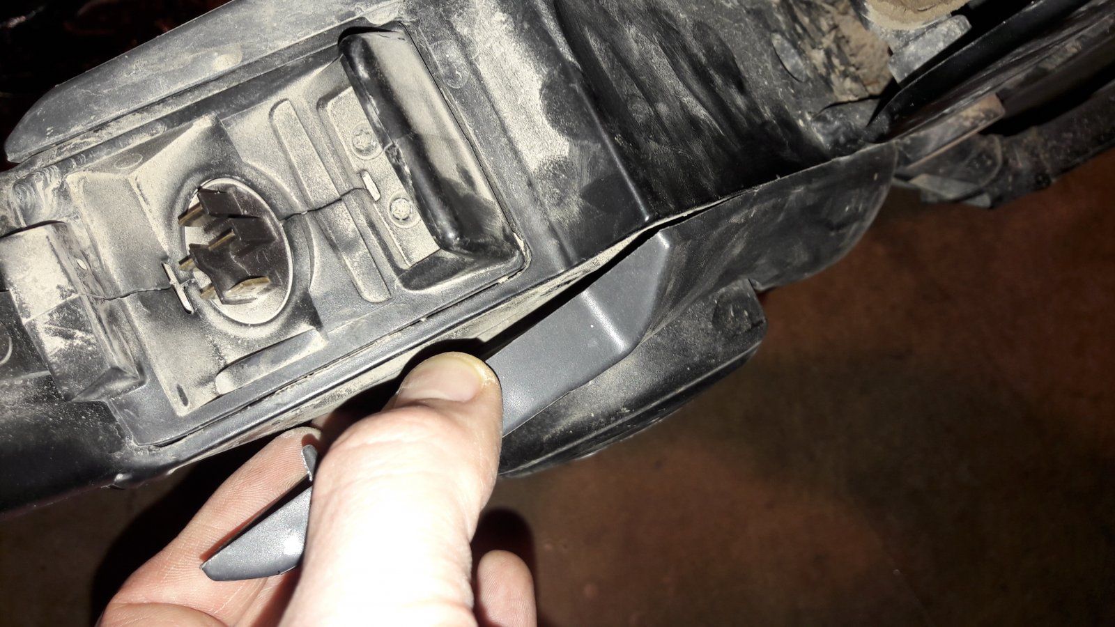

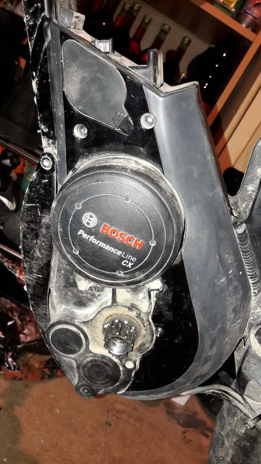

Hallo,
ich wollte meine Abdeckung/Verkleidung von meinem Bosch Performance Line CX Motor von 2017 lösen aber sie lässt sich einfach nicht abnehmen. Ich habe alle Schrauben entfernt aber es scheint so als wäre die Verkleidung festgeklebt. Oben ist es locker und lässt sich lösen aber ab einer gewissen Stelle geht nichts mehr, da würde das Plastik brechen wenn man weiter dran zieht so fest ist es. Von unten her das gleiche, in der Nähe der kleinen Schraube ist es locker aber da wo keine Schrauben sind scheint es festgeklebt zu sein, man bekommt die Verkleidung einfach nicht ab. Gibt es hierfür eine Erklärung oder eine Lösung? Bilder habe ich beigefügt. Bin gespannt ob mir jemand weiterhelfen kann ?

Hallo
Es ist ein Bulls Bike ?
Da ist noch eine Schraube unter dem Bosch Deckel auf der Kurbelseite , die muss raus.
Der Deckel ist nur aufgeklebt, abmachen und dann sollte es auseinander gehen.
Den Deckel gibt es auch einzel neu zu kaufen , Bosch 1270015060
Grüsse Theo

Ja genau so ist es, man muss erst die Verkleidung auf der gegenüberliegenden Seite lösen und da befindet sich eine Schraube unter den Deckel. Anschließend kann man die Verkleidung abnehmen und die durchgehenden Schrauben lösen. Ganz schön aufwendig und umständlich.
