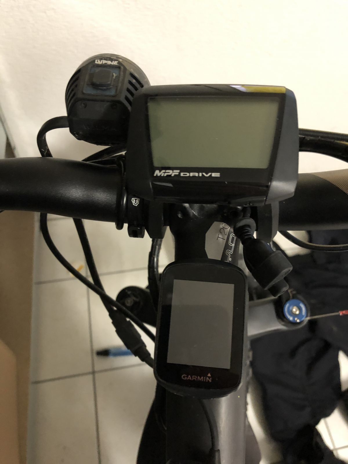

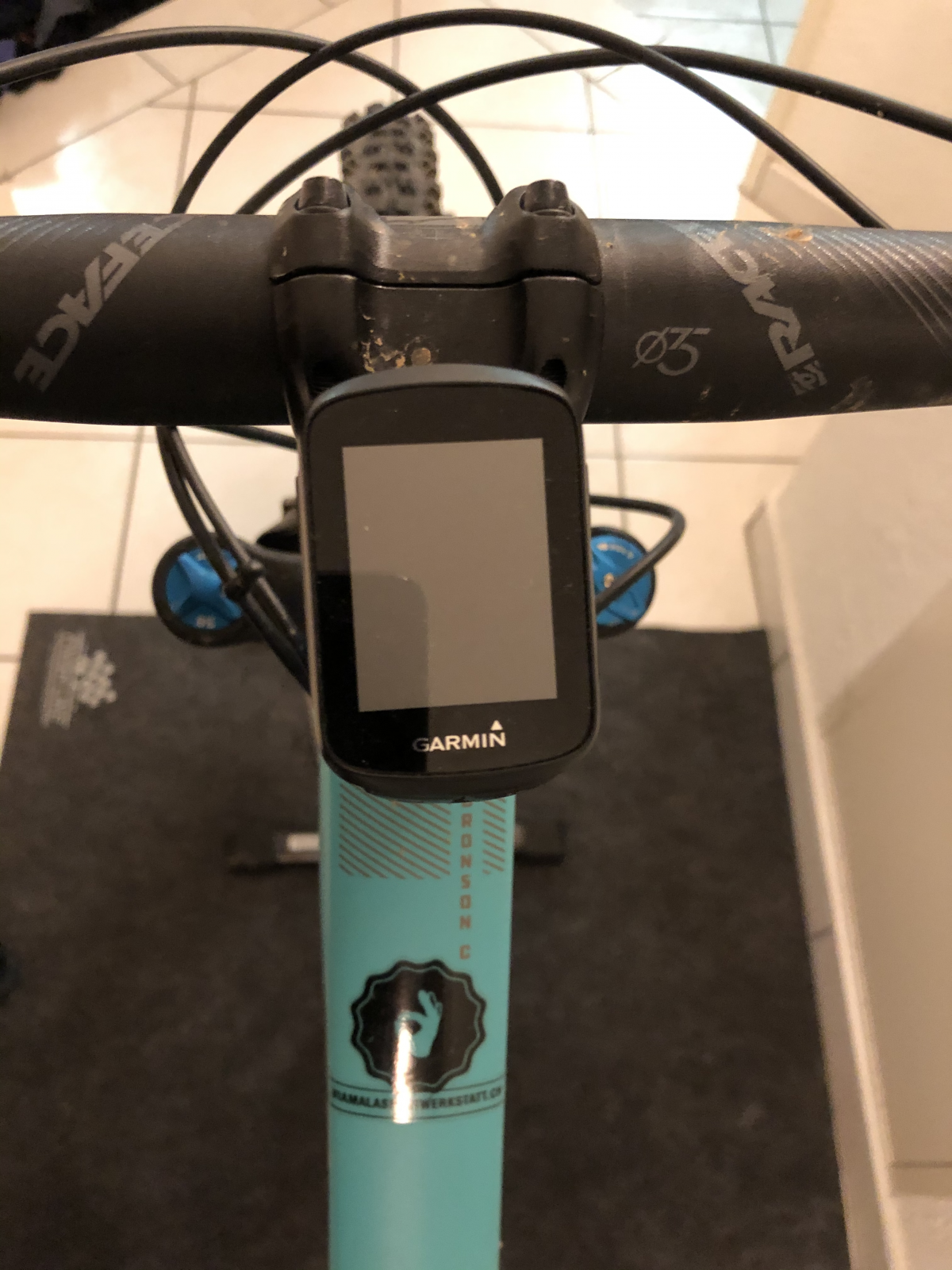

hier ein paar Bilder mit dem 130'er, aber auch die 500'er Serie passt bei mir drauf...
