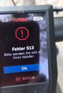

Moin,
am Cube meiner Frau ist vor 2 Wochen zum ersten mal der Fehler 513 aufgetaucht und der Motor stelt seine Unterstützung ein
Nach Aus und Einschalten war alles wie gewohnt. Dann trat der Fehler noch 2 mal auf.
Also das Rad zum Händler gebraucht, der hat dann die Software neu aufgespielt und ist Probe gefahren ohne Probleme.
Gestern ist dann wieder der Fehler aufgetaucht. Rad muss wieder zum Händler, weiteres Vorgehen wird dann geklärt.
Kennt jemand den Fehler 513? Google hilft nicht weiter, der Händler hat ja auch nur die Infos von Bosch.
Ich hoffe jetzt das ist ein "Montagsmotor" und kein genereles Problem mit dem 2020 Bosch CX.

Rad ist wieder Zuhause, mit neuem Motor. Mal sehen ob das jetzt besser ist.
