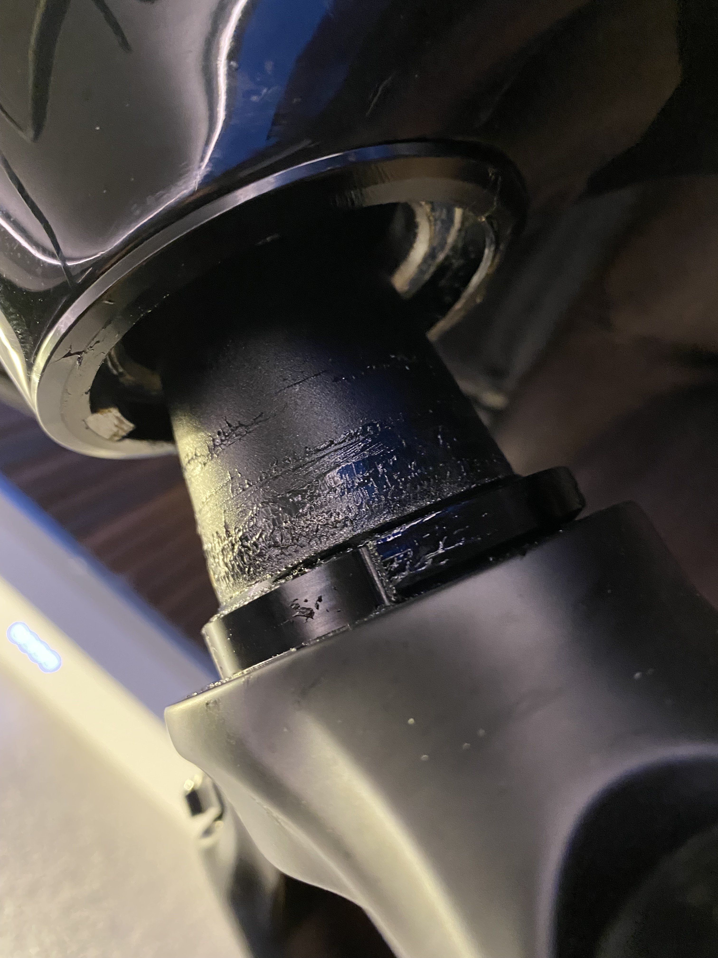

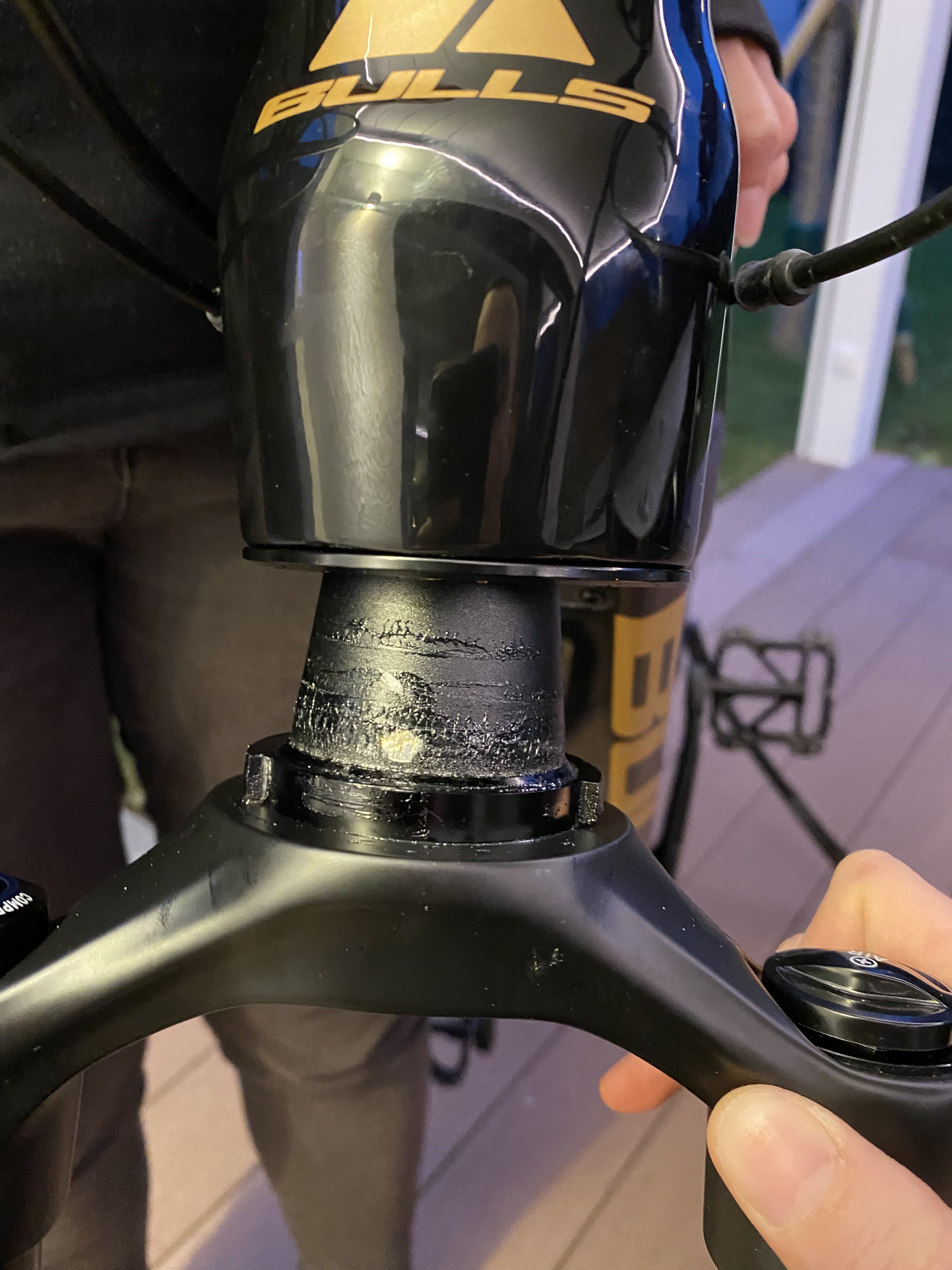

Hallo zusammen,
ich habe seit letzter Woche ein neues EMTB, ein Bulls Sonic Evo AM SL 1.
Verbaut ist ein unterer Steuersatz mit Blocklock (Acros ZS 66 LINK). Auf dem Gabelschaft ist entsprechend ein Konus mit Anschlag LINK. Wenn ich den Lenker einschlage, merke ich den Anschlag, wenn ich aber nur etwas mehr Druck auf dem Lenker gebe kann ich den Steuersatz im Rahmen mit drehen.
Ich hab da nicht so das gute Gefühl, wenn das im Carbonrahmen sich bewegt..
Ich habe schon mit meinem Händler telefoniert, er sah es erst mal nicht so dramatisch, meinte aber er müsste sich beim Hersteller noch mal erkundigen, er hat dann auch vorgeschlagen den Steuersatz in den Rahmen einzukleben, was ich definitiv für nicht gut halte. Da würde ich eher einen neuen Steuersatz ohne Anschlag einbauen. Die Gabel kollidiert eh nicht mit dem Rahmen auch bei großem Lenkeinschlag.
Wollte mal eure Erfahrungen hören, ob eure Steuersätze mit Blocklock sich auch im Rahmen drehen bei geringem Kraftaufwand?

Also bei mir war es andersrum. Die Schale war fest, aber der Gabelkonus hat sich mitgedreht. Sicher, dass sich nicht der Konus gelöst hat und sich wirklich die Schale dreht? Sorry, ich frag nur nochmal sicherheitshalber.
Ich weiß jetzt nicht wie das bei Bulls ist, aber bei meinem Bike (Simplon) kann sich die Schale gar nicht drehen, weil eine Aussparung im Rahmen, in die der Steuersatz gepresst wird, ein Drehen verhindert.
Danke für eure Einschätzungen!
Es ist leider wirklich der Steuersatz, der sich im Rahmen dreht, nicht der Gabelkonus.
zur Sicherheit nochmal im Detail beschrieben: man muss den Lenker schon mit etwas Druck über den Anschlag drücken, aber absolut easy ohne Kraftanstrengung und definitiv viiiiiiel weniger Druck als bei einem Sturz, bei dem so ein Blocklock ja den zu großen Lenkeinschlag aufhalten soll.

Damit man sich es besser vorstellen kann zwei Fotos und ein Video. Hoffe man erkennt, dass ich auf dem Video wirklich nur mit einer Hand den Lenker drücke.
EDIT: Ich hoffe bei euch wird das Video richtig angezeigt, bei mir im Browser ist fast die ganze Zeit Standbild bis auf die letzten paar Sekunden :/
So leicht über den Anschlag drehbar ist nicht in Ordnung. Wenn es wirklich die äußere Lagerschale ist die sich mitdreht, dann ist die Bohrung im Rahmen zu groß.
