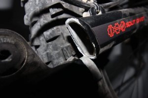

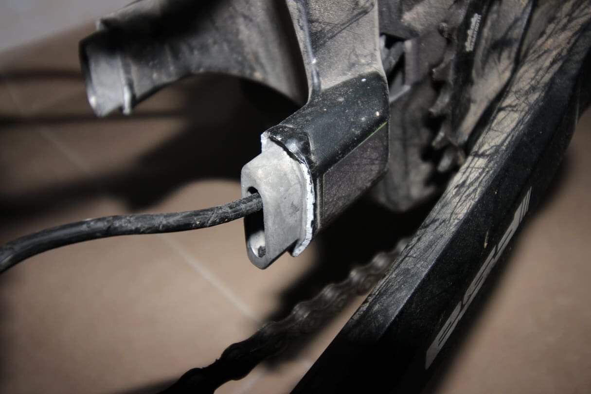

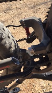

Wo auf der BH-Homepage steht denn was zum zulässigen Gesamtgewicht? Weil, die oben erwähnte Grenze macht die Bikes tatsächlich für mich Interessant, zumal ich in der Gegend nen Händler habe.
....Nitram 79 :
Kannst du uns etwas zu dem Rahmenbruch sagen ? Wie ist das passiert ? Wurde der Rahmen getauscht ? .....Das würde mich sehr interessieren, da ich mir eigentlich den Rahmen holen will.
Rahmen wurde nach langen warten getauscht.
Ersatzrad in der Wartezeit Fehlanzeige. Wieder mangelhafte Schweißnähte! Rad verzogen, europäsche verbraucher zentrale bemüht sich.
Service von BH Seite ?
Was bringt die garantie wenn man sich im Krankenhaus wiederfindet.
2te rahmenbruch binnen 4 Monaten. BH unternimmt nix um die Schwachstelle auszubessern. Sorry, Be careful! Dieses Modell ist ....! Schade um die ?
10 Jahre ich lach mich kaputt,die haben nicht mal Ersatzteile für 16er Modelle,an meinem Revo waren schon im Neuzustand Lager der Umlenkung ausgeschlagen,wird gemacht hies es ,dann kam von
BH die Nachricht der Händler soll die Lager irgendwie einkleben ,gibt keine Teile mehr dafür
habe das Problem dann selbst gelöst
Ist wie alle Spanier n grosser Bastelladen
Es bleibt aber immer noch ein Rätsel wie ein Rahmen an so vielen Stellen (gleichzeitig ? ) brechen kann. 10 Meter hoher Sprung ? 2-Fach Salto ? Das kann ja wohl keine normale Benutzung gewesen sein. ??
Der Rest erklärt sich von allein....
Weder Kunststücke noch anderweitig aggressiv gefahren. Man beachte die gebrochene Stelle auf dem Foto. BH spricht von 3 jähriger Forschung. Von schweißen kann hier keine Rede sein. Ganz große Kunst sag ich da.
Und der Service, ein Traum.
Gleichzusetzen mit der Qualität!
