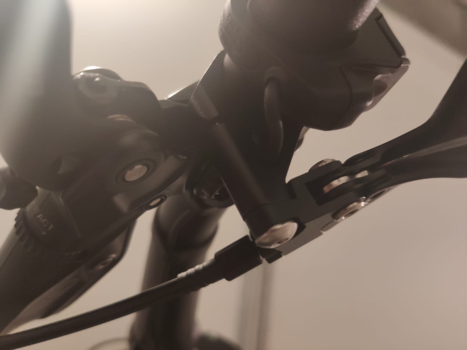

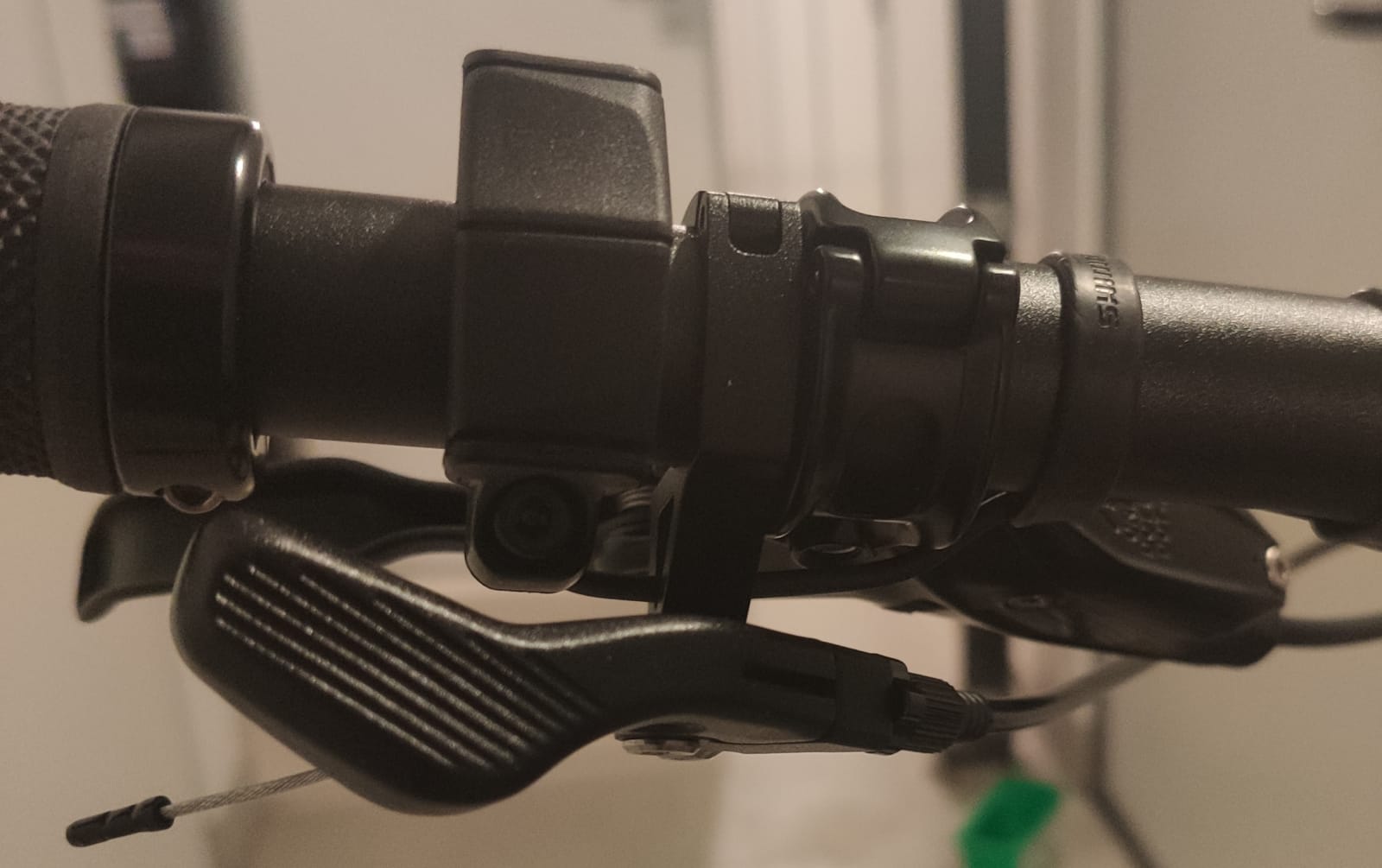

Hallo ,
Ich bin mit meinen Hebel für die Sattelstütze nicht glücklich. Montiert ist er Links und müsste entweden 1 cm kürzer oder 1 cm nach Rechts wandern. Das geht aber nicht da der Bremsheben in weg ist.
Wenn ich den Hebel hinter die Bremse montieren würde ist es dann zu kurz.
Könnte ich da einen belibiegen Hebel montieren ? gib es da ne Norm ?

Dann ist die Anordnung deiner Bedienelemente falsch angeordnet behaupte ist mal. Für meine Stütze sitzt die Schelle ganz außen. War bisher bei allen Rädern so.
Foto wäre hilfreich
? wie meist du das ?
Von ausen nach innen gesehen :
Griff ,Bedinteil für Elektromotor, Hebel für Sattelstütze und dann der Bremsgriff.
Nicht vergessen, dass nicht jeder Hebelanschluss zu jeder Stütze passt.
Oft wird der Zug an der Stütze eingehängt, manchmal aber auch am Hebel (z.B Kind Shock ).
