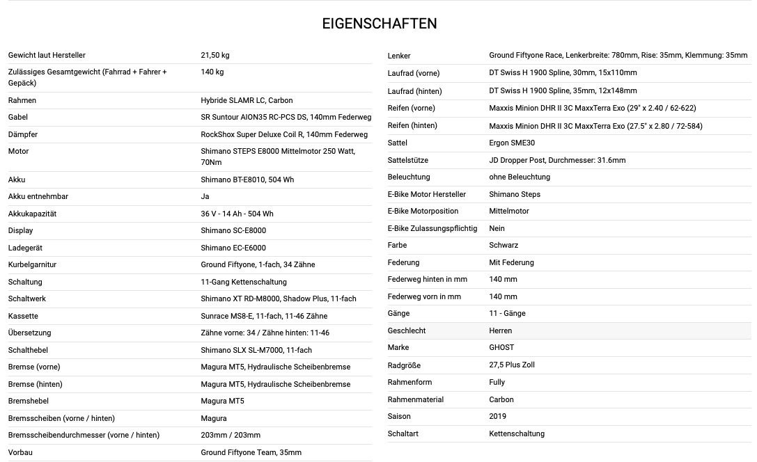

nachdem ich für einen längeren Zeitraum auf der Suche nach einem eMtB für mich war und Euch auch hiermit auf die Nerven ging habe ich nicht letztlich für das
Ghost Hybride SLAMR S4.7+ LC 2019
entschieden gehabt und bin mit diesem äußerst zufrieden und zum verlieben!!!
Hier die Auflistung meiner aktuell verbauten Teile beim Erwerb des eMtBs:
