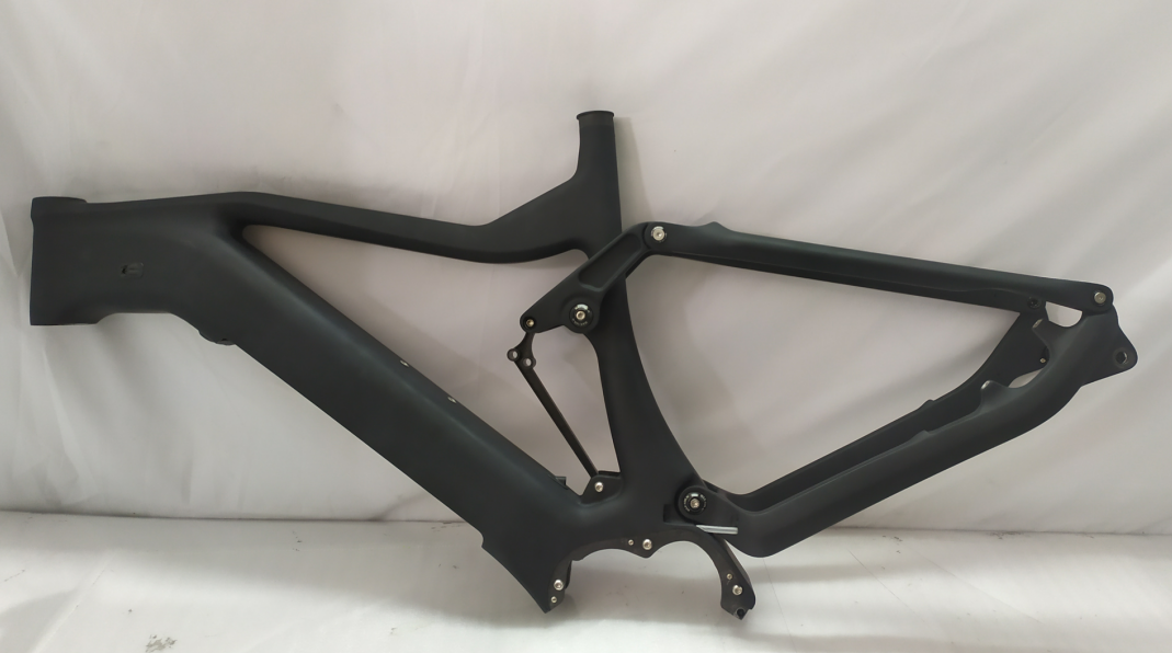

-Ja, Maxx fliegt raus wegen 130mm Federweg, Nox wegen Rahmengröße (Ziel: <600mm Oberrohr). Das Design gefällt ebenfalls nicht.
-Das E- Zesty ist geil, aber 27.5“, der Rahmen etwas zu lang und bei weniger Motorleistung und Batteriekapazität 19.1 kg mit Pedalen, also sogar schwerer. Mit Zusatzakku und dann vergleichbarer Akkukapazität dann 20.7 kg.
-Der Quantor-Chef erklärte mir, dass alle Rahmen mit integriertem Akku (also ein nach unten offenes U) 500- 1500 g schwerer wären als Rahmen mit Aufsitzakku. Ist nachvollziehbar.

-Den Link zu Yishun kenne ich. Aber selbst importieren, Zollabwicklung,... das habe ich in meinen wilden Jahren gemacht. Quantor gibt 2 Jahre Garantie auf den Rahmen und 3 weitere Crash Replacement. Außerdem empfinde ich einen Händler vor Ort nicht schlecht. Ein paar hundert Euro ist mir das wert.
Würde ich auch so machen. Schon mal Yishun keine Endkunden bedient.

Yishun muss keine Endkunden bedienen, dafür ist Lightcarbon zuständig.

-Lightcarbon verkauft diesen Rahmen auch nicht an Endkunden! Ich habe gerade nachgesehen.
