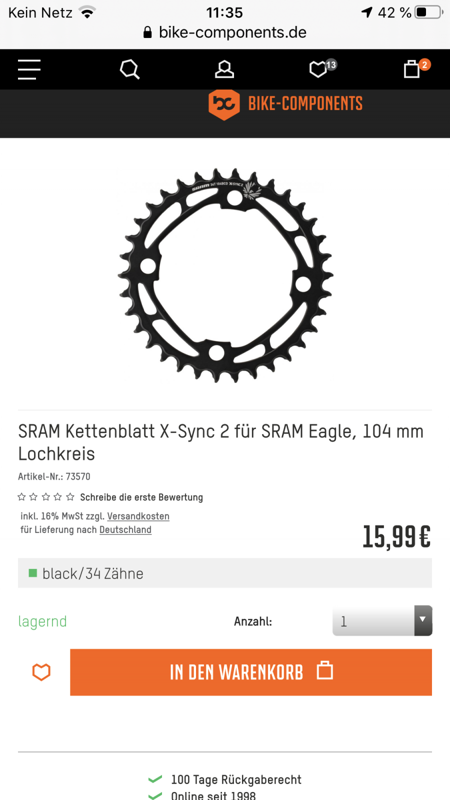

Ich hab mir dieses ausgesucht....
Ist günstig und aus Stahl
