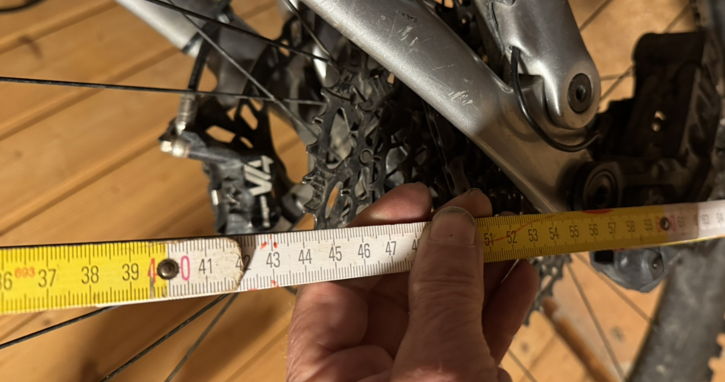

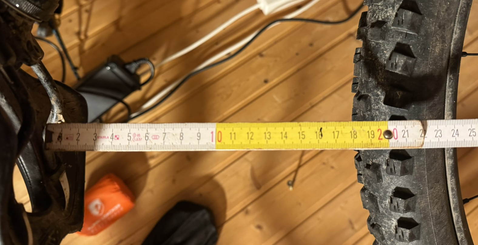

Rahmen XL, Grösse 1,87m, Reifen 29 Zoll (musst Du halt umrechnen)

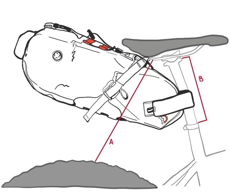

vielen Dank für deine Mühe, sieht nach ca. 20 cm bei 29 Zoll Laufradgröße aus. Die Diff. zu 27,5 ist ungefähr 3,5 cm das wäre dann gesamt 23,5 cm Luft zwischen Reifen und Sattelstreben. Und es hängt natürlich auch von der individuellen Sattelhöhe ab.
Das Revelate Terrapin 14 L Pack benötigt
216 mm
Terrapin 14 Liter
Das 16 Liter Pack benötigt schon
240 mm
was dann zu knapp wird.
Das 14 Liter könnte funktionieren wenn nicht zu voll gepackt und die Sattelstütze oben bleibt!

Wenn man dann den Dämpfer auf lock stellt
Ansonsten bist im sag und der sattel ist entsprechen nochmal 1..2cm tiefer
Wenn voll eingefedert (bis zum Anschlag) 23,5 cm Luft zwischen Reifen und Sattelstreben ist, dann ist das der Raum für die Rakete. So, wie ich das verstehe. Und wenn die Rakete ca: 20 cm davon einnimmt sollte ca. 3,5 cm Luft zwischen Reifen und Rakete verbleiben wenn die Federung bis zum Anschlag durchschlagen sollte.
Oder habe ich das vielleicht nicht richtig interpretiert?
