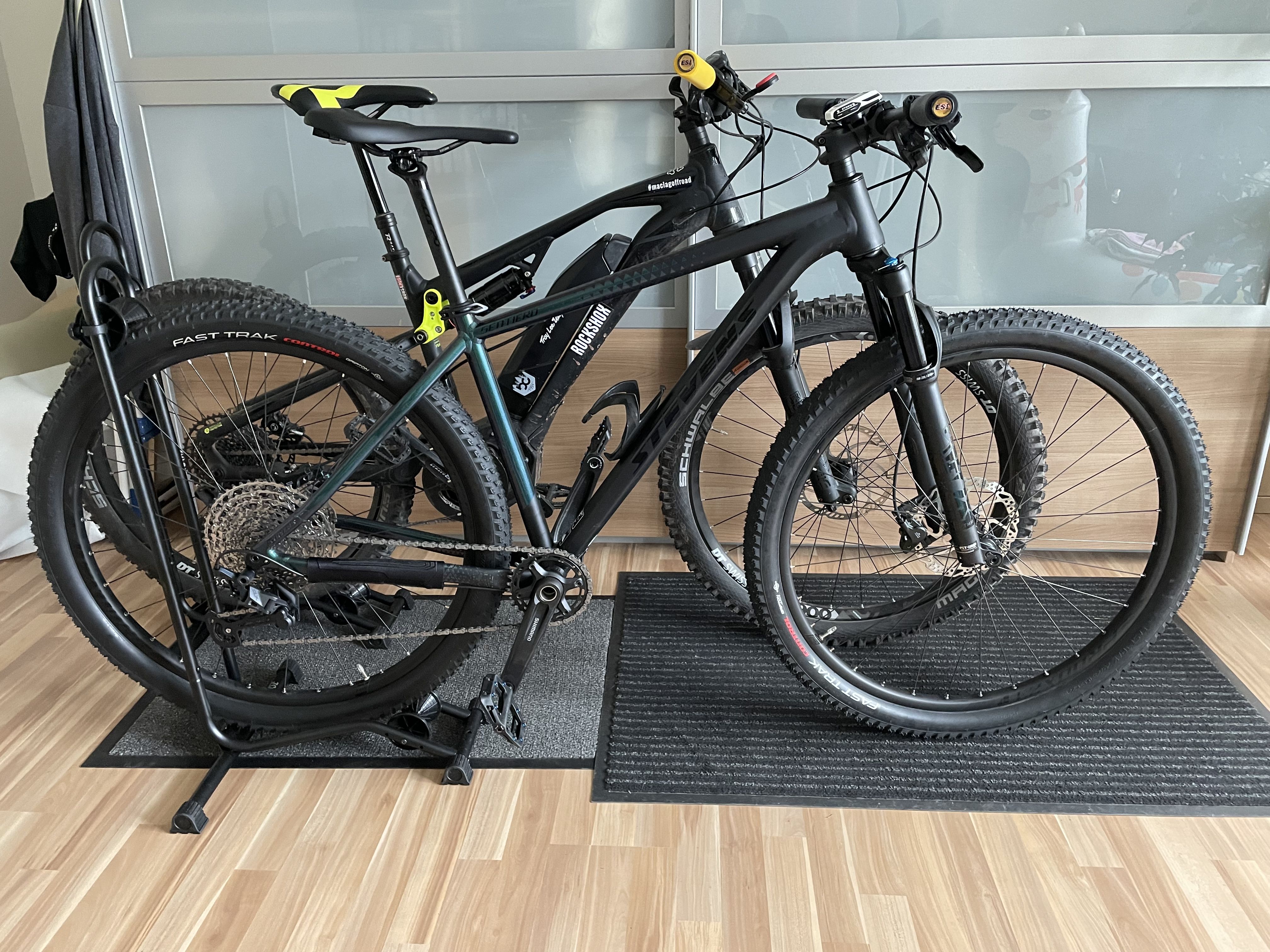

Ich hab aufs Bio die Specialized Fast Track in 2.3 aufgezogen. Werde dann die Tage mal berichten wie der so ist.

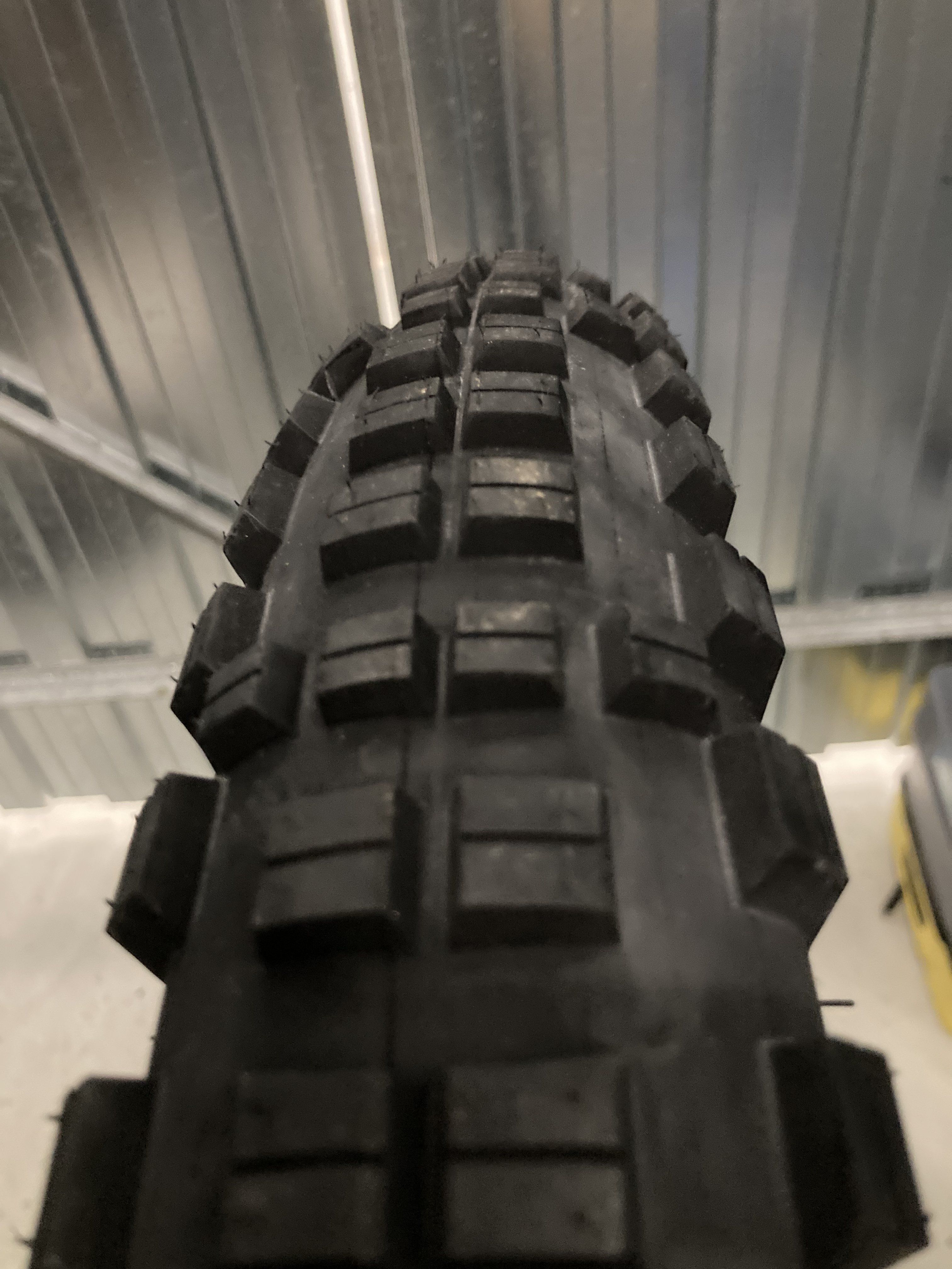

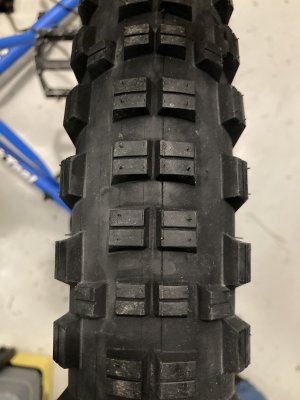

Na, wer will mal sein Reifenwissen testen und raten, welcher Reifen das ist?🤓

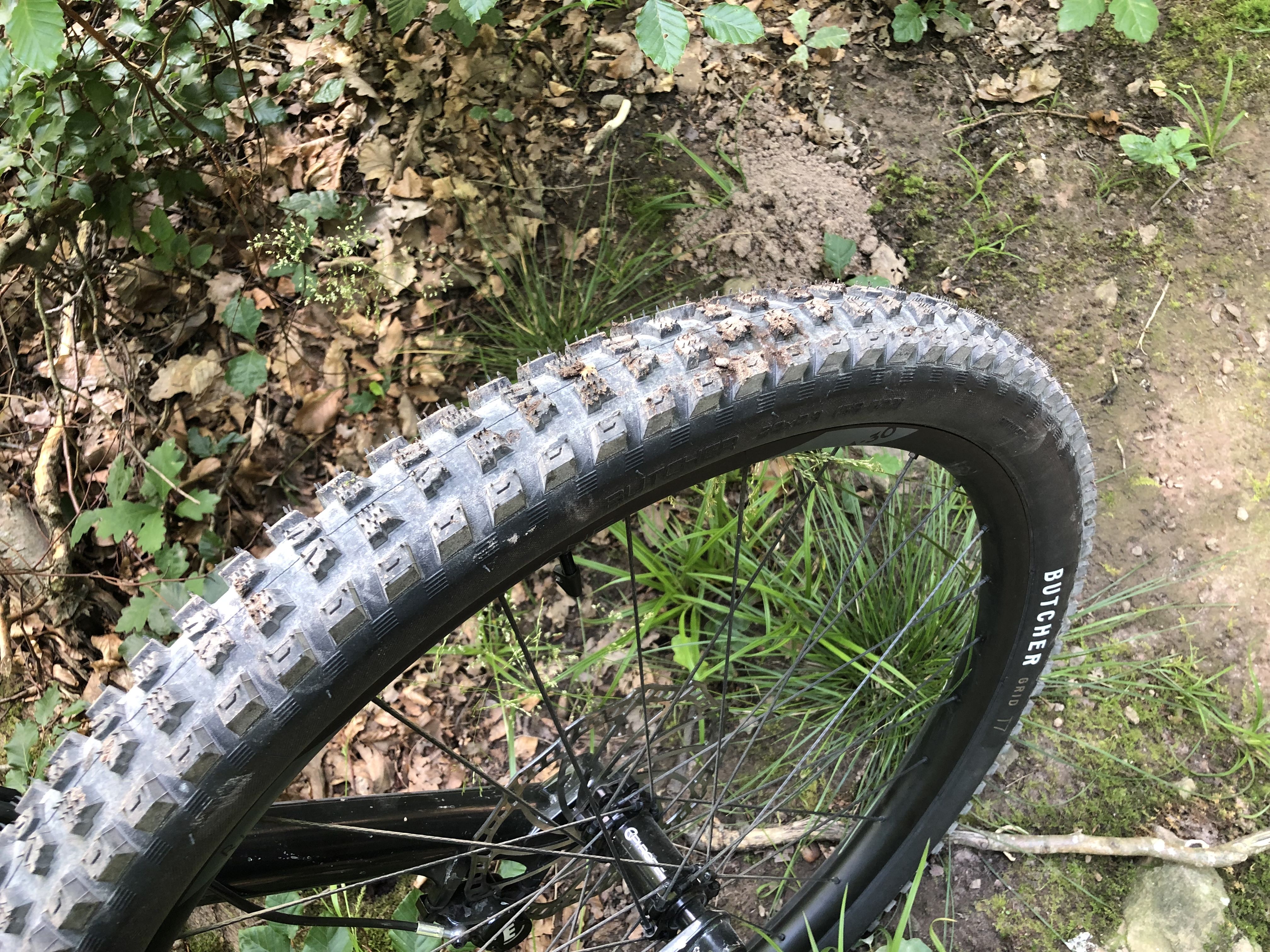

So, ich habe gestern einen Specialized Butcher Grid T7 29 x 2.3“ aufs Vorderrad des Nox Helium gezogen. Ca. 61 mm breit und 962g schwer.
Der erste Ritt im Trailpark Beilstein war sehr gut. Immer ordentlich Grip und die Seitenstollen greifen früher als beim alten Wolfpack Enduro. Rollwiderstand ist eher auf der niedrigen Seite.
Ev. interessanter Link mit einem ausführlichen Test aller Trail/Enduroreifen:
https://www.outdoorgearlab.com/topics/biking/best-mountain-bike-tires?
Inzwischen habe ich den Specialized Butcher in der „leichten“, gut rollenden Grid T7 Version 29x2.3“ (962g) am Vorderrad noch zusätzlich im Pfälzerwald und in Sasbachwalden getestet.
Meist trockene Bedingungen, Sandstein, Loose over Hard, Geröll.
Der Butcher macht alles sehr gut, die Seitenstollen sind rechtzeitig im Eingriff, der Bremsgrip ist sehr gut, der Rollwiderstand ist auf der niedrigen Seite.
Beim Rolltest mit dem Kumpel (Conti Baron vorne, Maxxis Highroller in der schnellen Maxx Pro Mischung hinten) auf abschüssigem Weg war meine Kombi aus Butcher T7 und Wolfpack Enduro deutlich schneller.
Die Seitenstollen sind beim Butcher 2mm höher als beim vorher montierten Wolfpack Enduro. Das kann man schon merken und macht den Butcher etwas aggressiver und in den Kurven besser als den Wolfpack Enduro.
Davor im Trailpark Beilstein mit Wald-/Lehmboden war der Butcher sowieso über jeden Zweifel erhaben. Jetzt fehlt noch der Test im feuchten Milieu.
Aktuell ist der Butcher T7 Grid der beste Ersatz für die alte nicht mehr erhältliche „leichte“ Magic Mary Snake Skin Soft Variante. Wegen der Verfettung der neuen Schwalbereifen ist die neue MM leider raus. Aktuell gibt es den Butcher Grid T7 noch nicht in 27.5“.
Beachte: Es gibt neben der Grid zusätzlich Grid Trail und Grid Gravity Karkassen beim Butcher.
