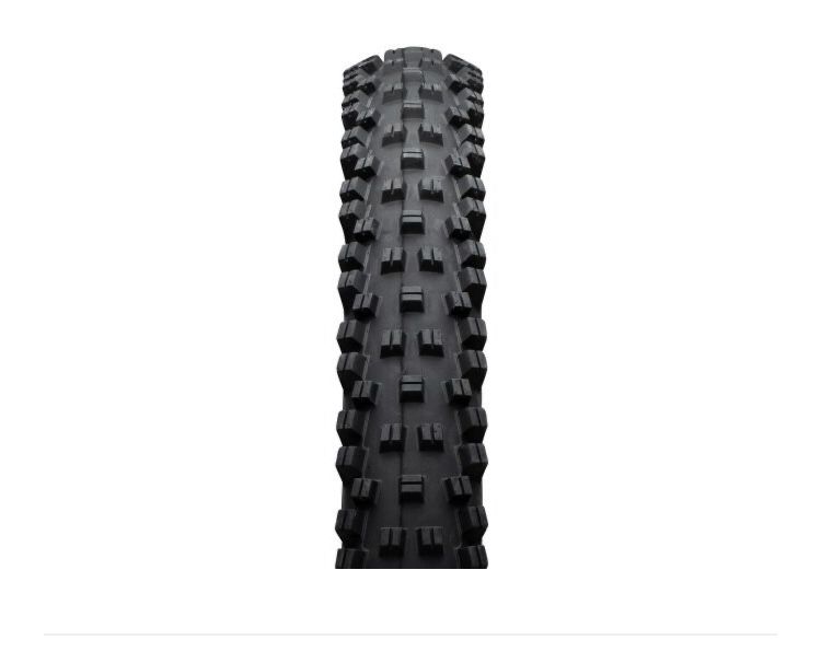

Oder der WTB Vigilante:

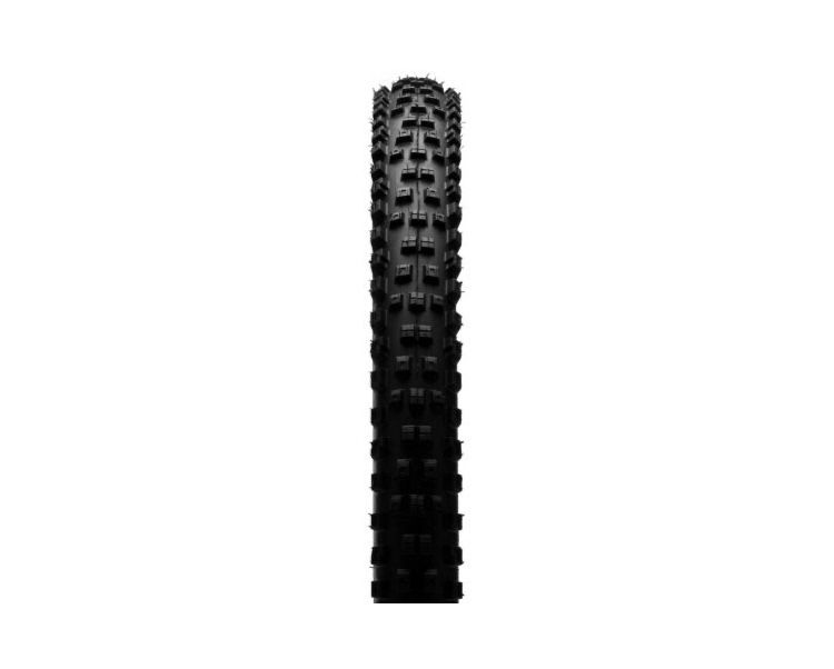

Gutes Beispiel für einen Reifen mit homogenen Übergang ist zum Beispiel der Kenda Hellkat:
Hier gibt es keine durchgehende „Rinne“ zwischen Mitte und Außen.
