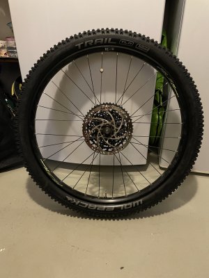

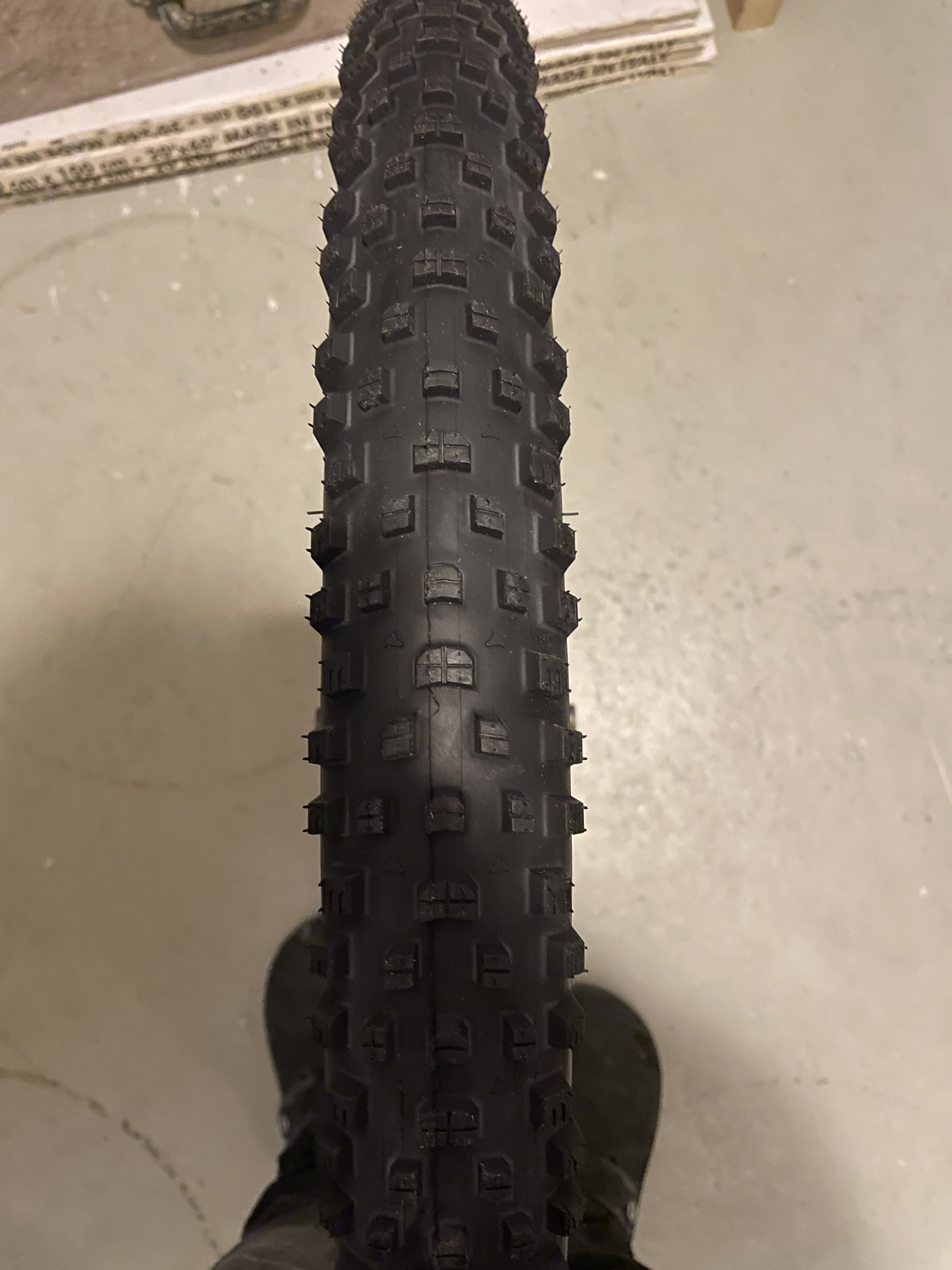

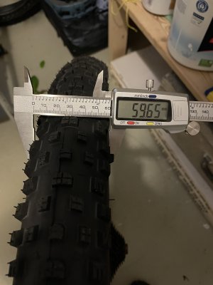

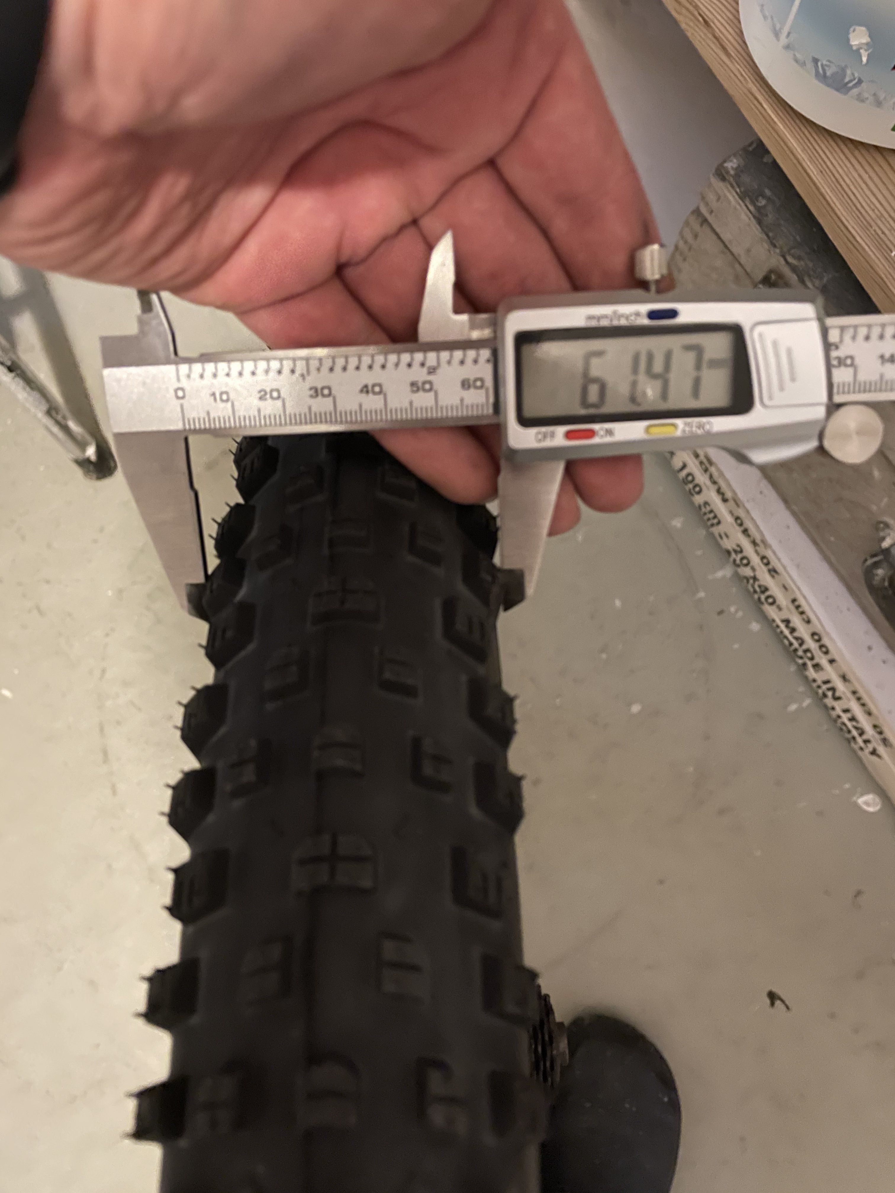

Wolfpack Trail 27,5 x 2.6, Tubeless auf 30mm Felge.
Einmal die Breite am Mantel, einmal am Profil.
Montage war sensationell einfach. Einfach die Flanken mit dem Montagefluid von Schwalbe eingeseift und mit dem Schwalbe Tire Booster auf die Felge ploppen lassen.
Luft wieder raus, Dichtmilch durch Ventil rein und mit der normalen Standpumpe wieder auf 2 Bar aufgepumpt. In 15 Minuten war es erledigt.

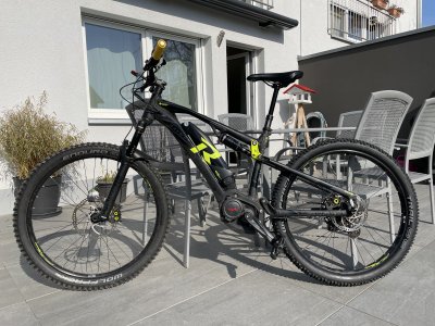

Erste Probefahrt im Flachen ohne Motor auf Asphalt gemacht. Bilde mir ein, dass die Kombination schon merklich besser rollt.
