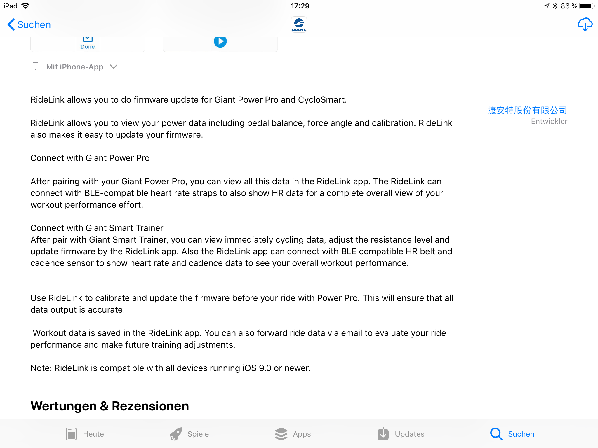

Die RideLink 1.1.9
1.0.0 ist vor 4 Monaten in den Store gegangen, rest sind Bugfixe gewesen
