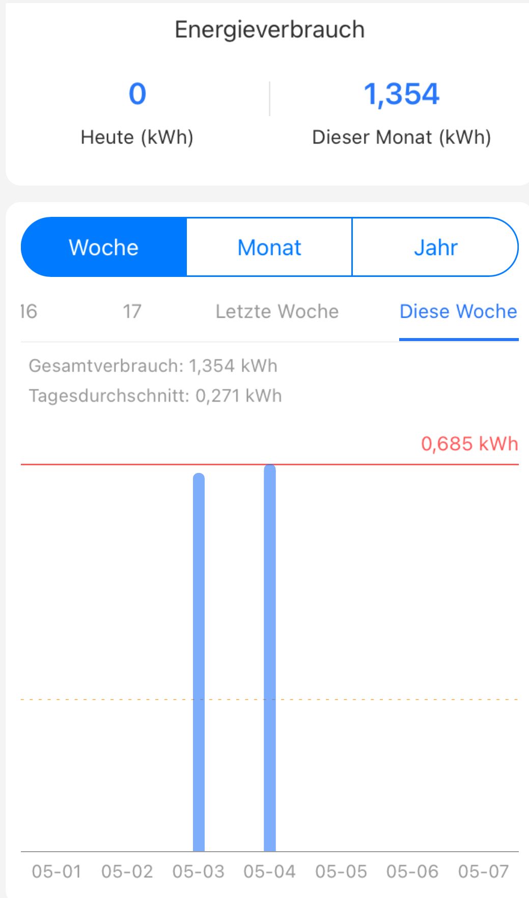

Geniale Idee - habe eine MEROSS-STECKDOSE zum Laden
Die zeigt mir bei der letzten Ladung 0,685 kWh an, da waren noch 9 Restkilometer im eMTB-Modus drauf.
Wenn man von 685 10% abzieht bleiben 617 über
Ich werde mal den Akku leerfahren und laden.
Dass ich nicht selber drauf gekommen bin 🥹
Ein neuer Akku müsste also mit 0,694 kWh geladen werden, falls die Verluste exakt 10% sind - kann das wer mit einem neuen oder fast neuen Akku testen und berichten?

ach ja:
Akku ist aus 2021 und hat 10500 km
hier ein Screenshot meiner Meross-Steckdose
Die 0,9 bzw. 0,89 passen schon ziemlich genau. Die Bosch Akkus bauen nur sehr wenig ab.
