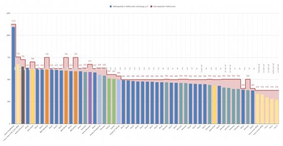

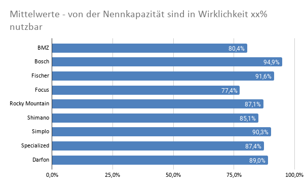

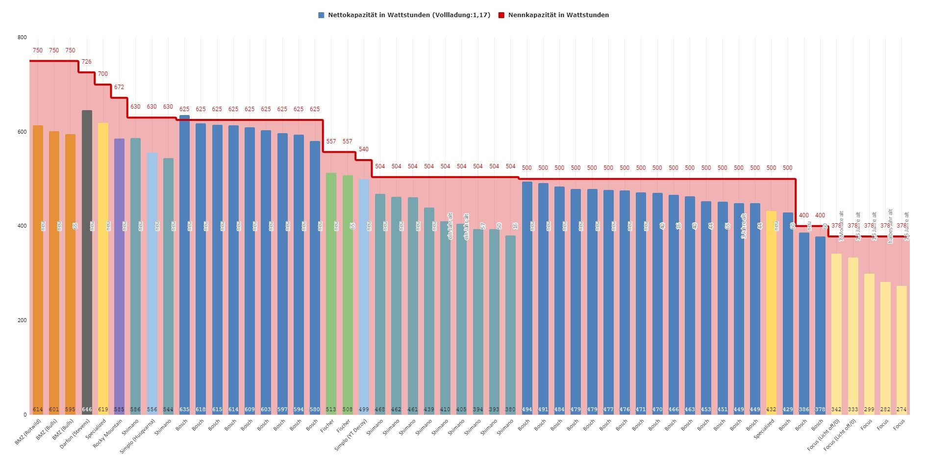

Mich würde interessieren wieviele Wattstunden benötigt werden um eure Akkus voll zu laden.
Es gibt günstige Steckdosenstromzähler, damit kann man messen wieviel Wattstunden das Ladegerät aus der Steckdose zieht. Klar so werden die Ladeverluste mit gemessen, aber wir wollen mal keine Wissenschaft daraus machen. Einfach fahren bis die Unterstützung abschaltet und dann die Vollladung messen.
Damit wir mit den Werten auch was anfangen können, wäre es natürlich wichtig zu wissen welche Akkus gemessen wurden.
Habt ihr Verbesserungsvorschläge?
Edit: Update Nov.2020
Akkus neu in der Liste.
Shimano BT-E8016 - 630 Wh
Darfon E4C0G ------- 726 Wh
Simplo TP-SMN-07 - 540 Wh
Plus weitere Werte von bereits gelisteten Akkus.
Wie man sieht ist der Faktor mit 1,17 nicht wirklich zu hoch angesetzt.
