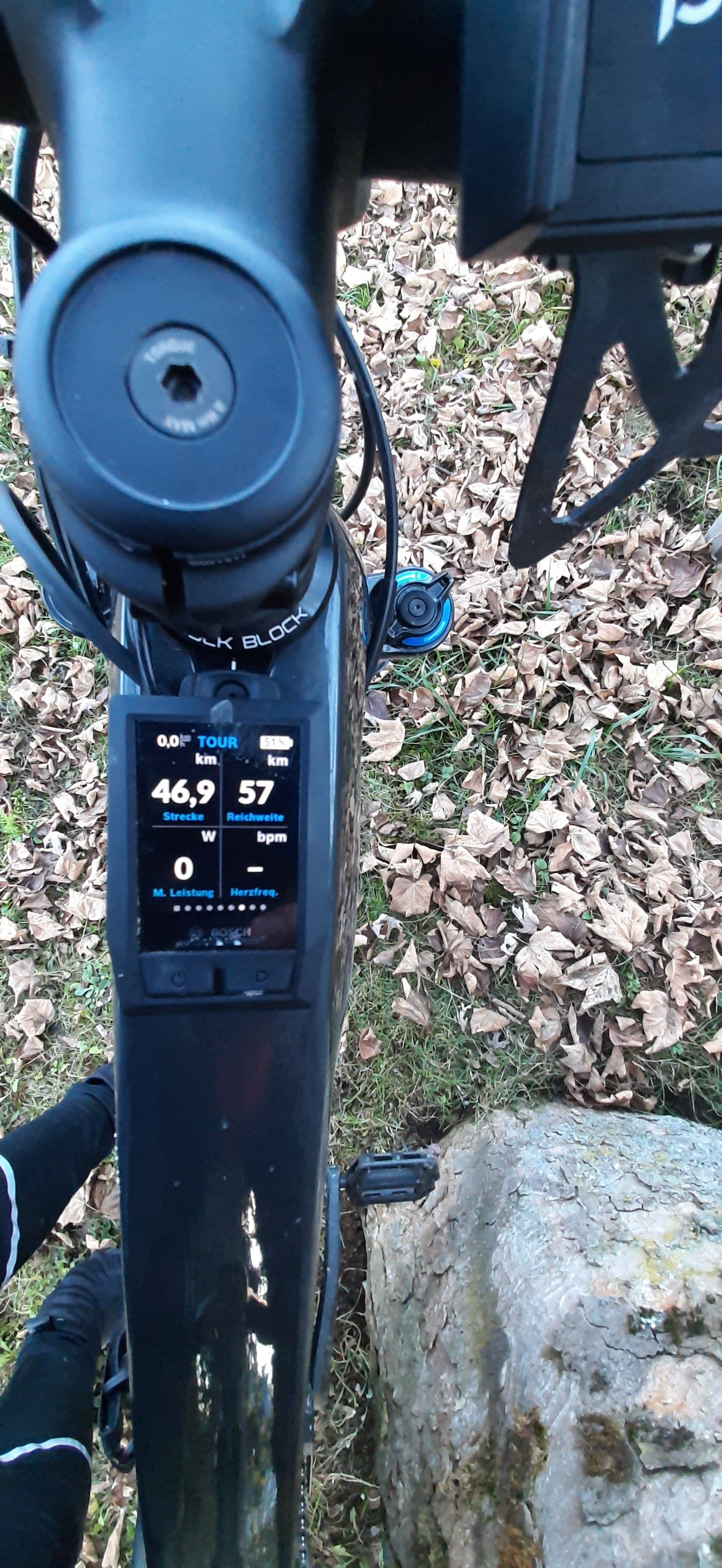

Ich habe leider noch kein Gefühl wie verlässlich und aussagekräftig die Anzeige tatsächlich ist und nach dem Laden zeigt KIOX immer die gleiche zu erwartende verbleibende Strecke im jeweiligen Modus an egal was und wie ich zuvor gefahren bin ( hab das mal angehängt)
