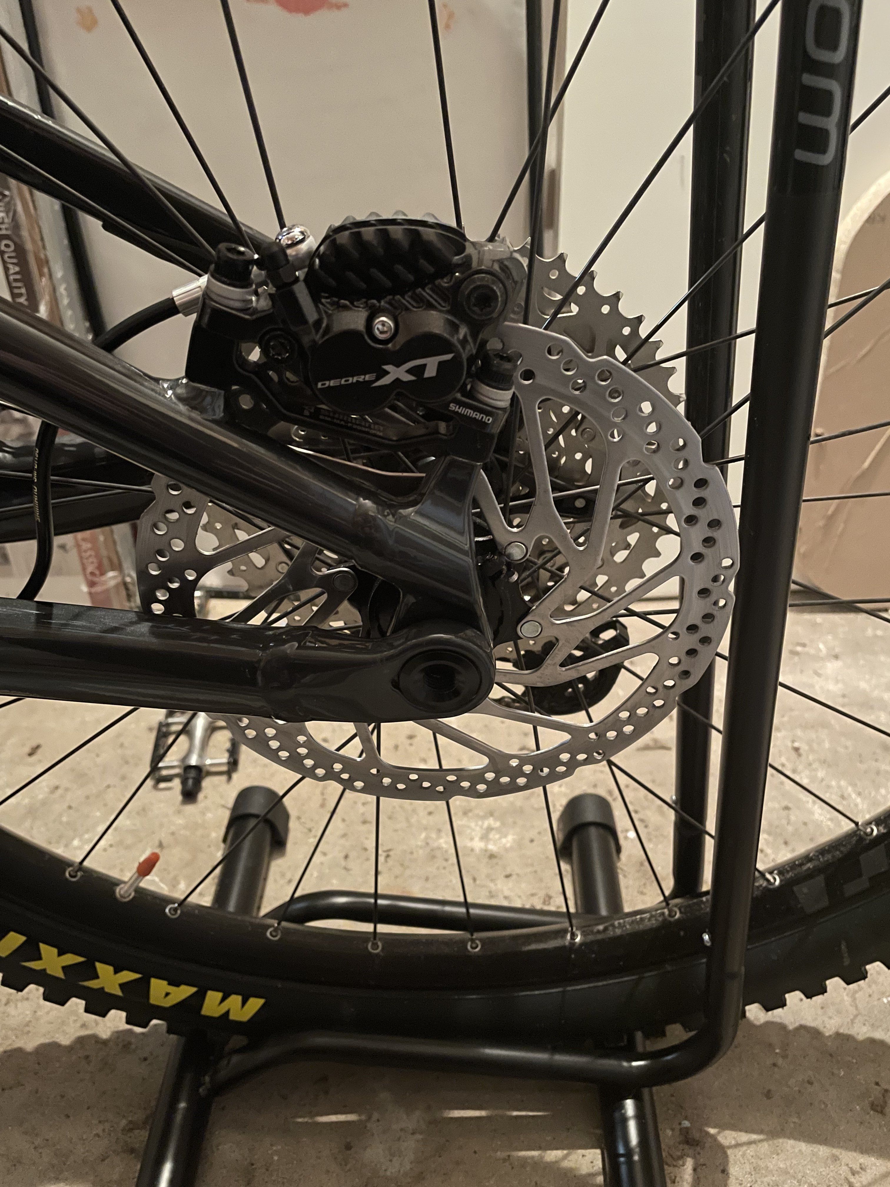

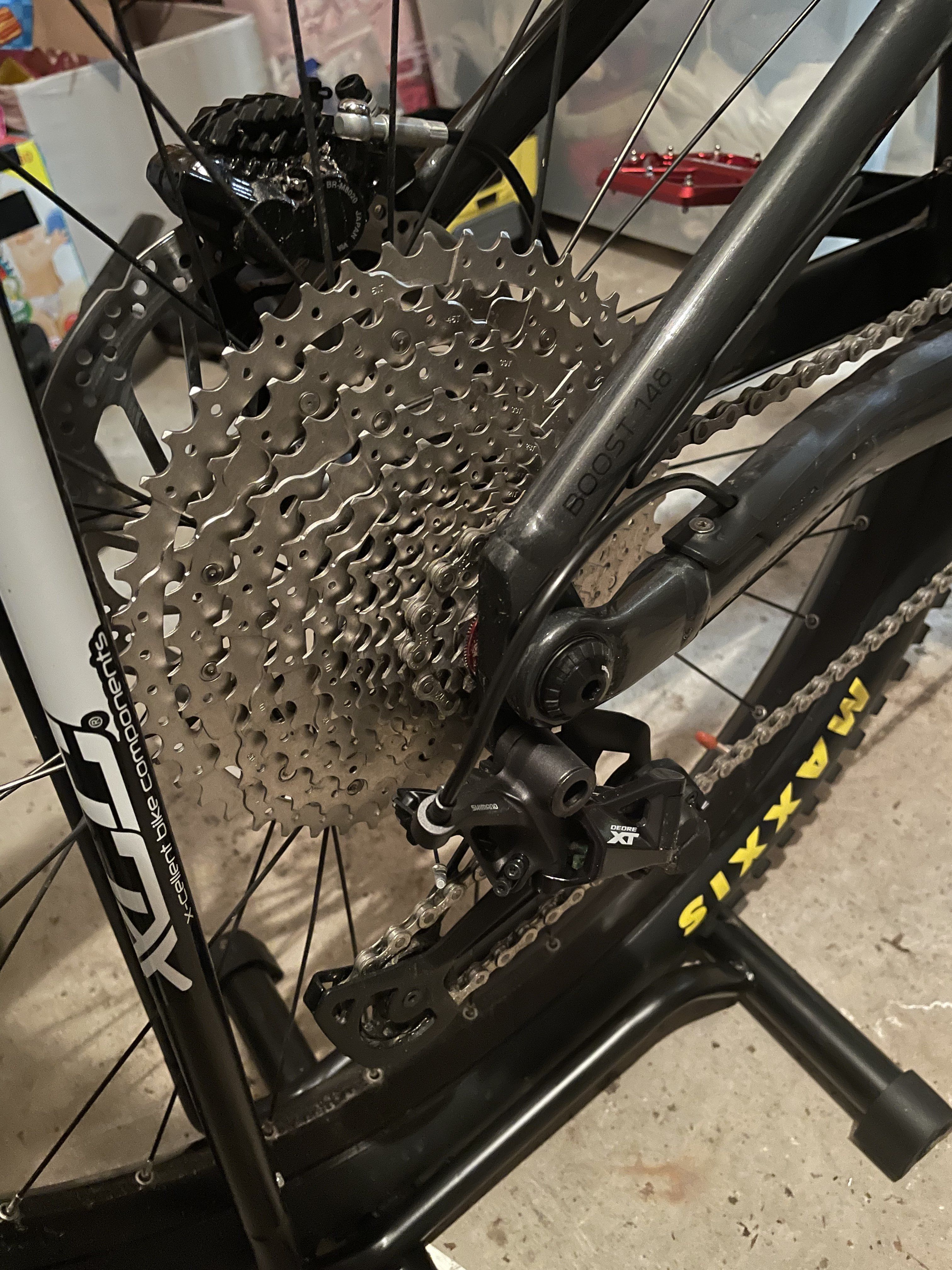

Mach mal Bilder von der Kassette (das ist das dicke Bündel Zahnräder rechts am Hinterrad) und von der Bremsscheibe auf der anderen Seite. Dann sind wir schon mal weiter, weil wir dann wahrscheinlich sehen können, ob die Bremsscheibe Center Lock oder 6-Loch befestigt ist. Und mit etwas Glück den Kassettentyp erkennen können.

Ist das so ausreichend?
Ja, die Bremsscheibe sieht stark nach Centerlock aus, da ist natürlich gerade kein DT-Swiss Laufrad lieferbar. Die Kassette dürfte tatsächlich die vermutete Sun Race 11-51 sein. Ich gucke, ob ich was Lieferbares finde.

Also Centerlock klingt für mich nach einem Befestigungs-System.
Du meinst wahrscheinlich für die Scheibe von der Bremse oder?
Denn die Scheibe ist nicht verschraubt, sondern genietet. Und dann ist so ein schwarzer Ring davor geschraubt.
Ich vermute das ist Centerlock?
