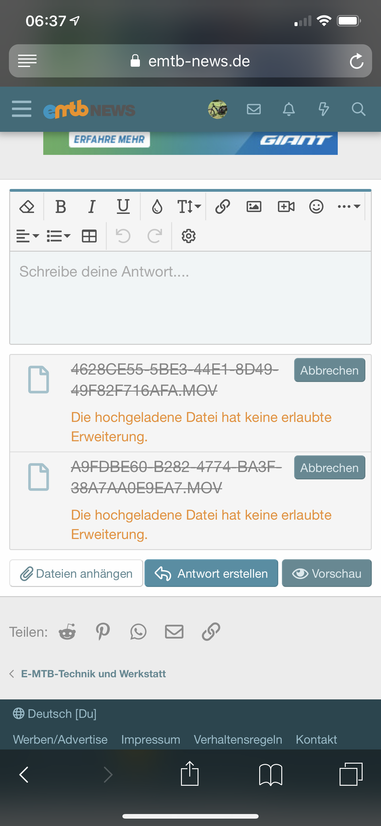

Wollte beide Videos anhängen aber das geht nicht. Habe meinen Motor aufgenommen und den meiner Frau. Wie bekomme ich die Videos hier hochgeladen?

Für mich ist die Meldung eindeutig: Kein MOV.
Konvertieren oder bei YouTube hochladen und hier verlinken.
