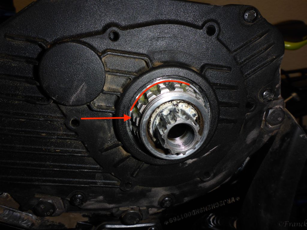

Hallo miteinander,
hat von Euch schon mal einer das 13 Kettenblatt von Pro-Cycling-Golla eingebaut ? (Bosch CX )
Irgendwie steh ich da auf dem Schlauch.Da heißt es:
Wichtig funktioniert nur mit dem neuen Bosch Verschlußring ( habe ich ) jetzt kommt das was ich nicht verstehe-man muss innen an der Achsaufnahme 1 bis 2 mm abschleifen sonst liegen die Aussenlaschen der Kette auf. Das innen an der Achsaufnahme,wo ist innen an der Achsaufnahme ?
Kann mir da jemand weiterhelfen ?
Das Ritzel ist so klein, dass die Kette auf der Innenseite, also zwischen Ritzel und Motorgehäuse auf der Verzahnung aufliegt.
Würde ich lassen :cool:
Ahh,jetzt hats gefunkt,an die Rückseite dachte ich gar nicht.Aber das muss ich mir noch Überlegen ob ja oder nein.
Habe bis jetzt vorne 14 und hinten 11-46 gefahren,da ich mit vielen ohne E.-MTB fahre wollte ich noch kleiner Übersetzen.Wird bisweilen ganz schön kipplig Bergauf.Die Umdrehungen mit den Kurbeln sind zu langsam.( Will auch nicht immer vorne Fahren )
