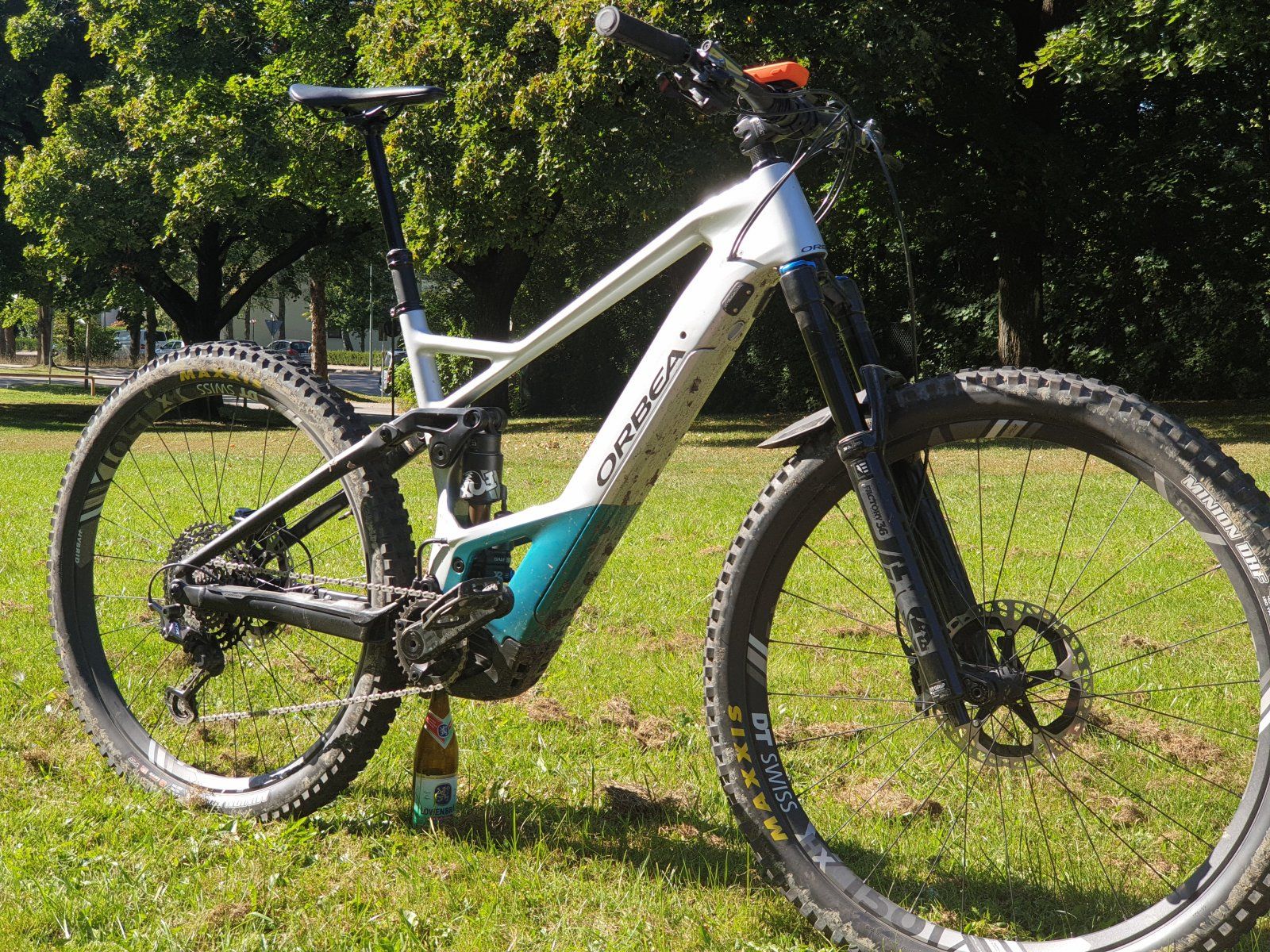

Ich bin das Teil jetzt 3 Tage gefahren und extrem begeistert. Geo ist fast identisch zu meinem Rallon - und es fährt sich auch genauso.
Habs bestellt - muss jetzt aber 3 Monate warten - ist die akutelle Lieferzeit wenn man sich die Farbe individuell aussucht.

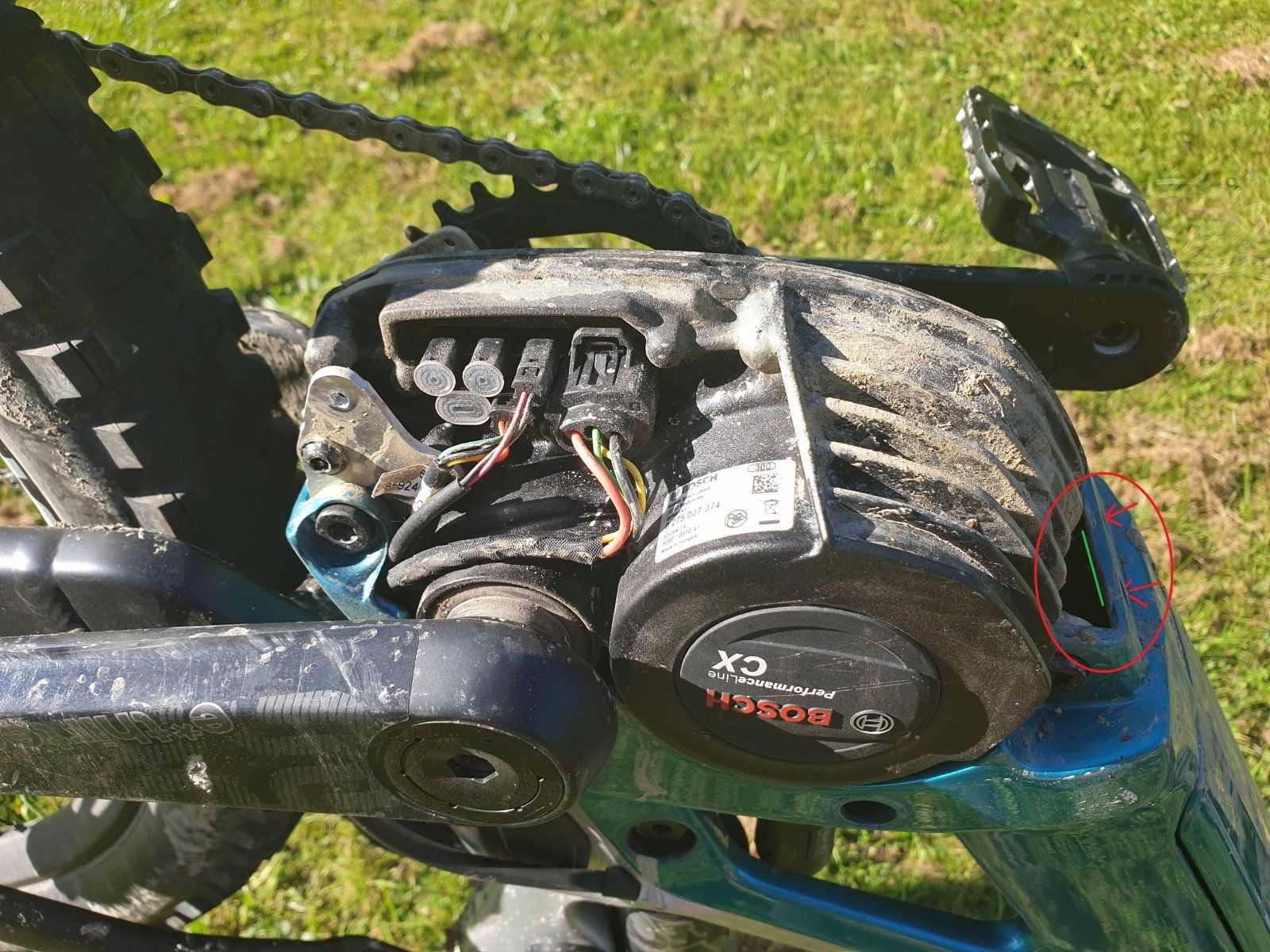

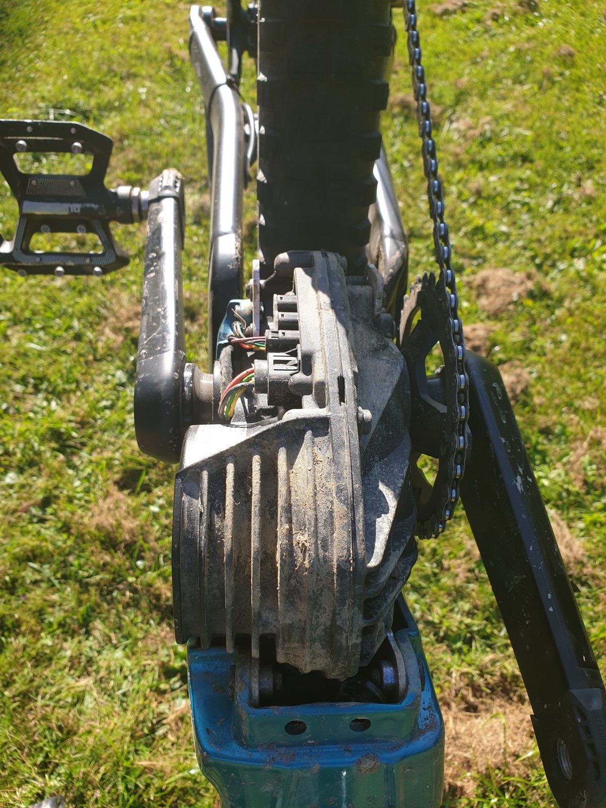

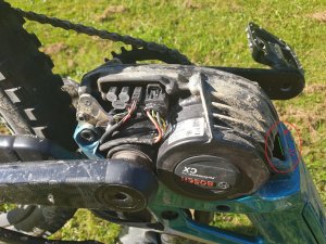

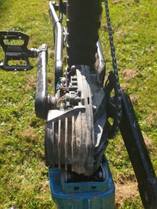

Ich sehe da die Motorkühlung als wichtiger an. Das hat mich bei allen Shimanos die ich bisher gefahren bin genervt. die hab ich alle so warm gemacht das die runter geregelt haben. und zwar deutlich. sobald sie wieder kühler waren kam sofort wieder Leistung.
Hatte ich beim Bosch jetzt nicht.
Das einzig blöde ist, das man viel Matsch und Schlamm zwischen Kühlrippen und Motor schutz sammeln wird. Die Abdeckung ist zwar mit 4 kleinen schrauben schnell runter gemacht,
aber das wieder hin machen ist bescheuert. da ist am unterrohr eine Metallplatte mit gewinden. aber die ist nicht fest gemacht. sollte man kleben. zum halten muss der akku mit halterung raus und dann mit langen Fingern gegenhalten. (im Bild wäre die Platte der grüne strich. )
