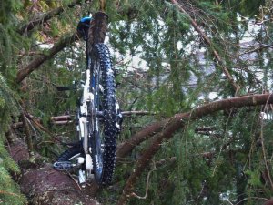

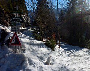

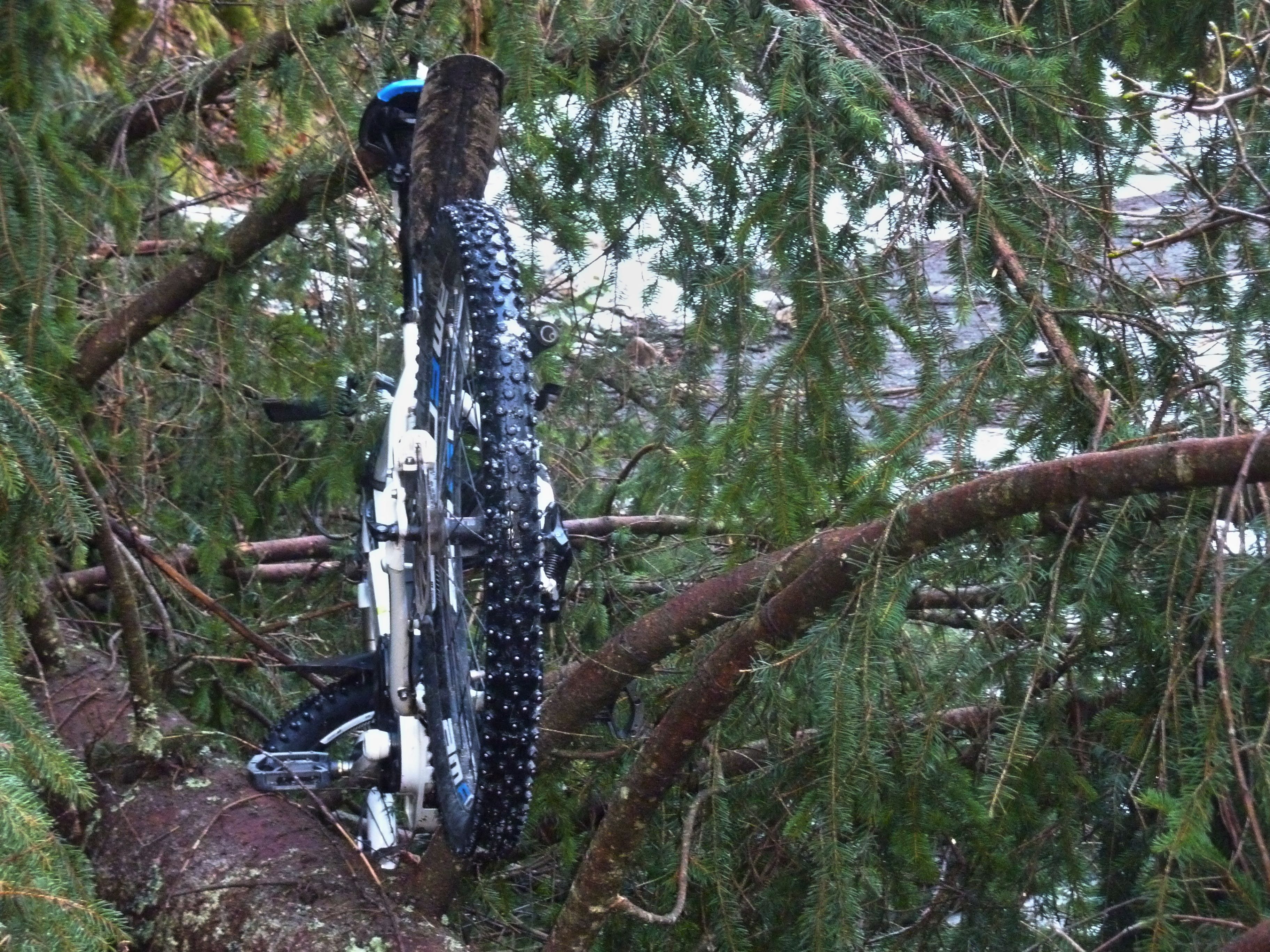

Fahre schon länger im Winter mit Spikes, es gibt nichts besseres wenn man sich im Abseits bewegt. wie oft habe ich schon vor der Spikes-Zeit auf Forstwege im Gebirge auf den in den üblich total vereisen Traktorspuren kein vorwärtskommen gehab. Schieben am Rand im hart gefrorenem Schnee macht überhaubt keinen Spaß. Heute schneit es schon länger, unter dem Neuschnee ist Spiegeleis, viel Spaß beim fahren ohne Spikes. Habe natürlich einen eigenen Laufradsatz mit Spikes. Schön präparierte und meist gut gepflegte Rodelbahn vom Alten Gaichtpass nach Weissenbach, super vereist und endlich mit Speed zu befahren....:)
