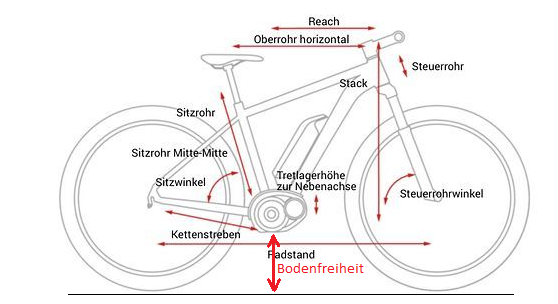

Bodenfreiheit wäre interessant gewesen, denn was nützt das Rad wenn man an jeder größeren Stufe aufsitzt. Am besten misst Du das Maß von den Felgen aus nach oben, nicht vom Reifenboden.

Die Bodenfreiheit wird doch vollkommen überbewertet...
Wenn man Fahren kann setzt man nicht auf...;):p
Naja, Du unterbewertest ja auch das Gewicht ... :openedeyewink:
